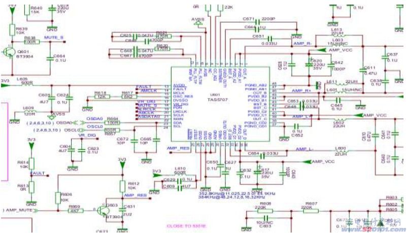

故障现象:无声音
分析与检修:此板是下面站点的送修板,首先检查发现图像正常,检查静音电路3.2伏正常,供电正常,测量CPU到达功放U601/TASS5707的4路数字音频信号正常,根据经验即使这4路信号没有,用示波器测量正常功放时功放输出也是有波形,综合分析功放IC损坏的可能性较大,接下来更换IC后故障排除。
