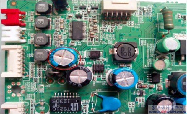

故障现象:大音量时伴音失真
分析与检修:上机架试板,发现音量越大失真的越严重,而U901(TPA3110)是模拟功放,这样就好修多了,为了判断是主芯片还是功放的问题,用AV音频信号直接输入到U901的3脚和12脚,也是同样的故障,可判断故障范围在功放电路,检查U901的工作条件,一切正常;仔细分析故障,在小音量时伴音正常不失真,功放输出的喇叭驱动电流比较小,在大音量时输出电流相对较大,功放供电的电流也相应增加,仔细观察供电电路,发现C923(220uf/35v)的顶部有个小孔(下图),而且孔的周围有污垢,怀疑电解液漏出,试着换掉C923试机,音量最大也不失真了,故障排除。这可能是由于C923的容量变小造成供电电流不够,而出现大音量时喇叭的推动电流小而失真。
