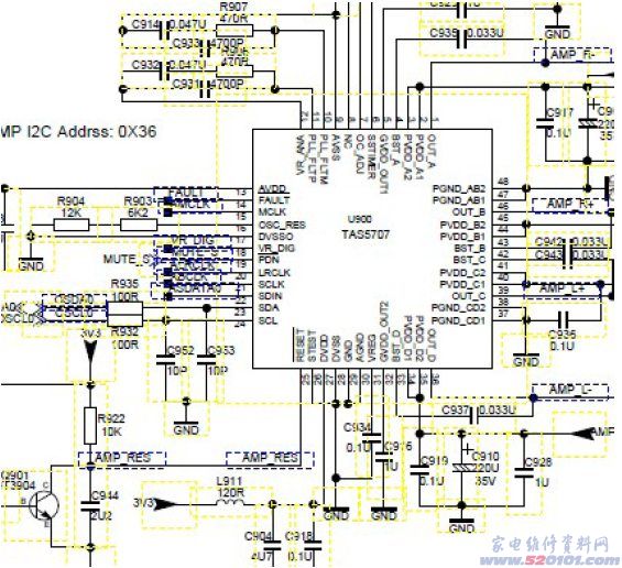

故障现象:无声
分析与检修:开机发现无声,检测其它信源均无声音。本着先软后硬的原则,先软件复位,故障依旧,看来问题出在硬件。拆机测量功放U900供电正常,静音脚(P18)3.3V正常,测量数字音频控制脚(P14(AMCLK),P19(ALRCLK),P20(ABCLK),P21(ASDATA))也正常。测量喇叭线插座电压为0V,用电阻挡测量发现已经对地短路了,断定功放坏,更换功放试机故障排除。
