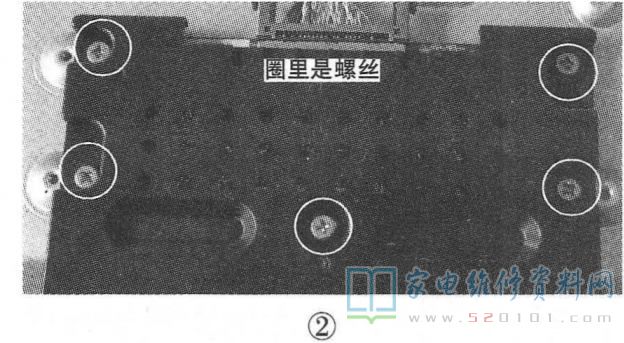

第一步:要想拆开液晶屏组件,就必须拆掉逻辑板。首先松开逻辑板外壳螺丝后把外壳拿掉,如图2所示。

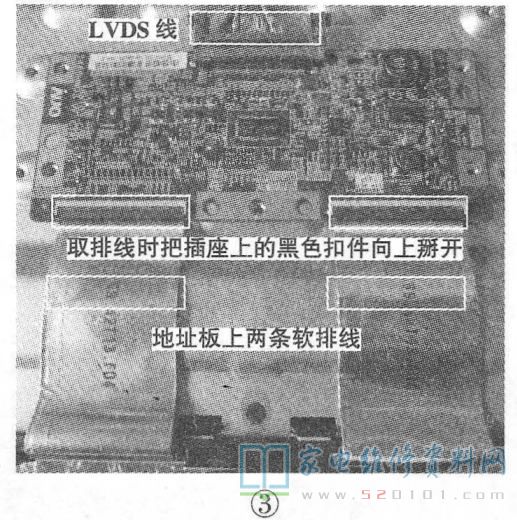

再拔掉LVDS线和液晶屏上送往地址驱动电路板上的两条软排线,然后把逻辑板拿掉,取排线的方法是把插座上的黑色扣件向上掰开,如图3所示。

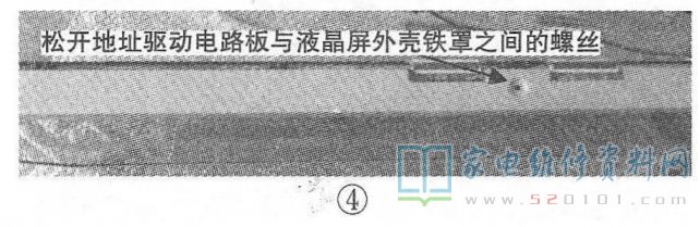

断开逻辑板与LVDS线和地址板上的两条软排线,然后拿掉逻辑板。松开地址驱动电路板与液晶屏外壳铁罩之间的螺丝,如图4所示。

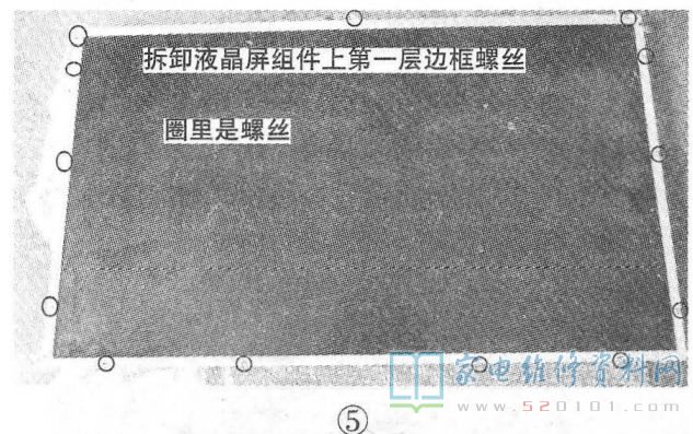

第二步:拆掉固定和保护液晶屏上的铁罩。把液晶屏组件放平后,开始拆卸液晶屏外铁罩边框,必须松开边框四周的螺丝钉才能把铁罩边框拿掉,如图5所示。

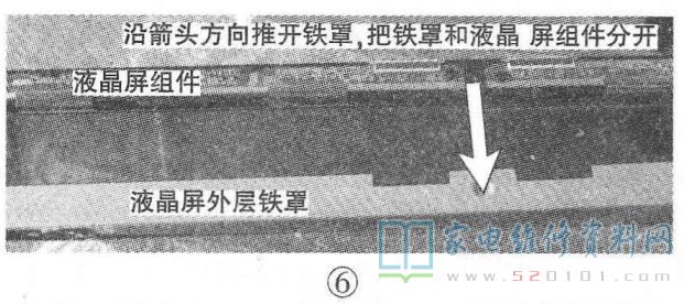

把保护液晶屏的铁罩拿掉,方法是向前推动铁罩就可以拆,如图6所示。

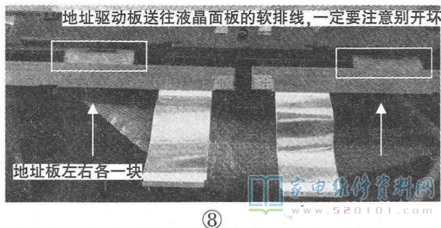

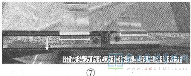

第三步:把液晶屏面板从液晶组件里取出。把连接在液晶屏上的两块地址板从固定支架里取出,方法是向后推动可把电路板推出卡槽,如图7所示。
松开地址板,如图8所示,然后把整个液晶屏组件平放着,然后开始取液晶屏。

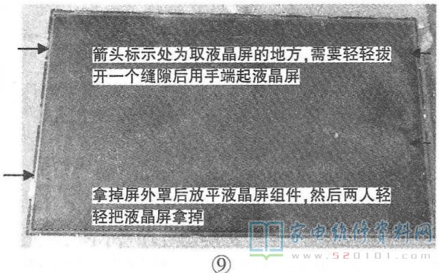

拿掉液晶屏面板,需两人小心翼翼地把液晶屏左右边缘同时端起,拿到安全地方放置,如图9所示。

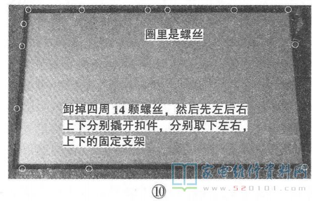

第四步:拆背光组件。拿掉液晶屏后开始拆背光电路,首先要松开固定背光组件的塑料支架,要拆支架就要把支架四周的螺丝全部拆掉。
如图10所示,这里需要注意一点,第一层铁罩四周的螺丝和第二层背光组件固定螺丝有区别,两种螺丝长短不同,不要安装时出错。

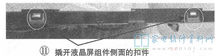

卸掉全部螺丝后开始拆支架,支架是4块组成,需要先拆上下两条,然后再拆左右的,拆卸时要把塑料支架与背板上的扣件打开;如图11所示。

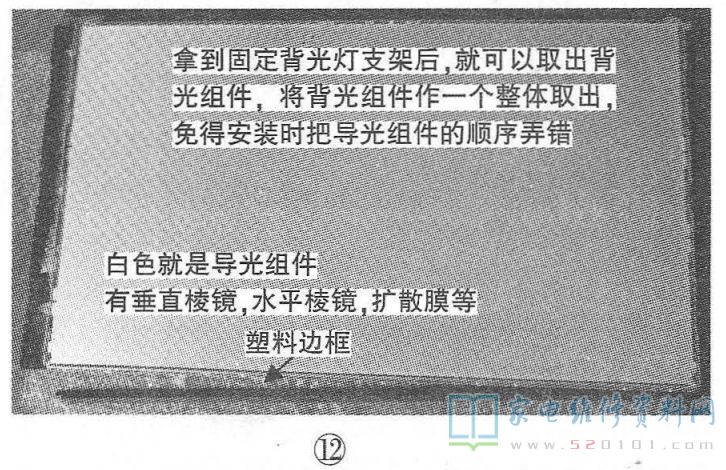

取下固定背光灯支架后,就可以取出背光组件,导光组件上面是多块膜片,有垂直棱镜,水平棱镜,扩散膜等。注意组件需一次拿掉,免得把导光组件的顺序搞错,如图12所示。

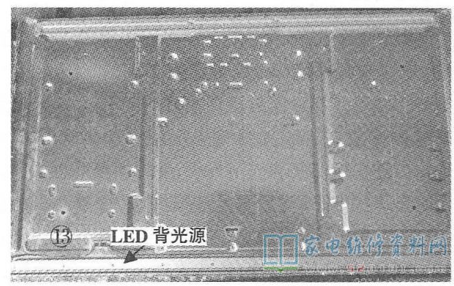

拿掉背光组件后就只剩LED灯条和整体支架,如图13所示,接着就可以检修背光部分了,不管是LCD屏还是LED屏,这几步拆卸都相同,不同的就是光源的区别。
第五步:检修过程。

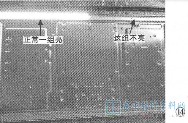

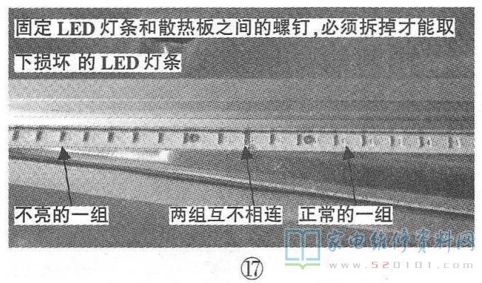

拆成这样背光光源已一目了然,通电开机后发现LED背光源只有一组是亮的,如图14所示,说明问题确实出自背光引起的亮度问题,要代换就需要先拆掉不亮的这组LED灯条。

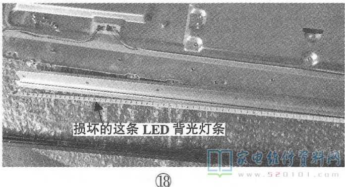

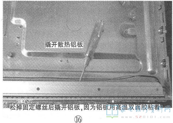

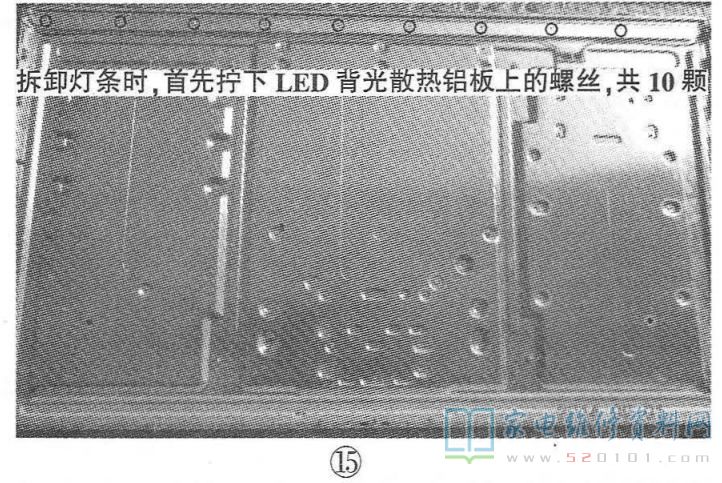

首先松开LED背光散热铝板上的固定螺丝,如图15所示;松掉固定螺丝后撬开铝板,因为铝板用高温双面胶粘着,如图16所示;拔掉LED灯条两端的插件,然后松开不亮点这一组LED灯条的固定螺丝,如图17所示;把损坏的LED灯条卸掉,如图18所示;损坏的这条LED背光灯条上有60粒灯珠,分两组串联的,每一组分30粒串联,一粒供电为3.2V左右,那么串联后正好需要供电电压是98V左右。公共供电为正极,负极为衡流控制输出,所以这块灯条插件,上就有3根线,代换也需要相同控制的LED灯条才可以。

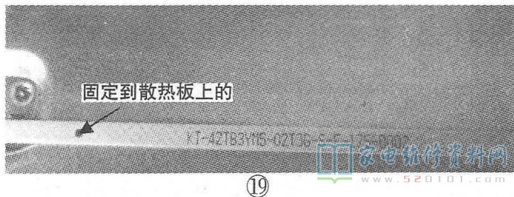

损坏的LED灯条型号KT-42TB3YM5-02T3G,如图19所示,没有型号完全相同的灯条代换,从其他背光板上拆下一组旧LED灯条代换,刚好灯珠也是60粒,也是分两组供电模式。

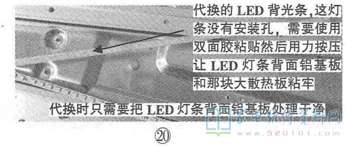

代换的背光灯条固定方式是粘在散热铝板上的,这点没有什么妨碍,代换时只需要把LED灯条背面铝基板处理干净就可以了,如图20所示。

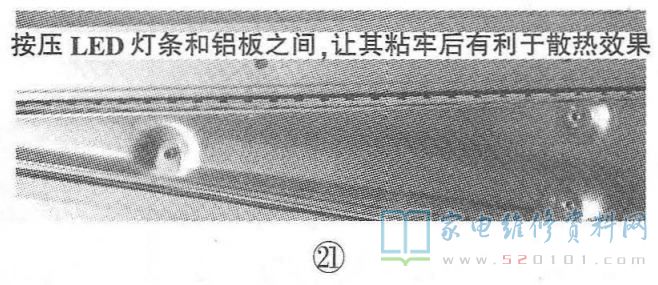

新代换的LED背光板需要在散热铝板上粘一层高温双面胶,然后用力按压让LED灯条背面铝基板和那块大散热板粘牢,也可以用吹风加热让其粘牢即可,如图21所示。

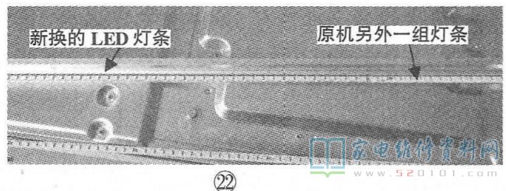

已经更换后的LED灯条,如图22所示。

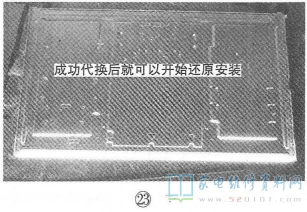

通电后两组都亮了,亮度一样均匀,测量恒流源输出电压98V左右,说明型号虽然不一样,但只要供电方式和供电电压一样,LED灯条需求的供电电压相同就可以,如图23所示。

拆卸时:取液晶屏上的两块地址板需要小心,液晶屏上的两块地址板和液晶面板通过多条软排线相连接,一旦液晶面板上的这些通过热压的软排线松动就会出现竖线、竖带等故障。
从液晶组件里把液晶屏面板取出来也是需谨慎的事情,最好2人同时端起液晶屏,均匀用力,液晶面板尺寸越大,受力点不均勻越容易断裂。取下的液晶屏要放置安全且灰尘少的地方,严禁用脏手触摸液晶屏中心,以防留下痕迹影响显示效果。

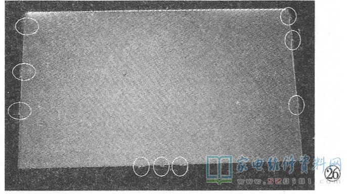

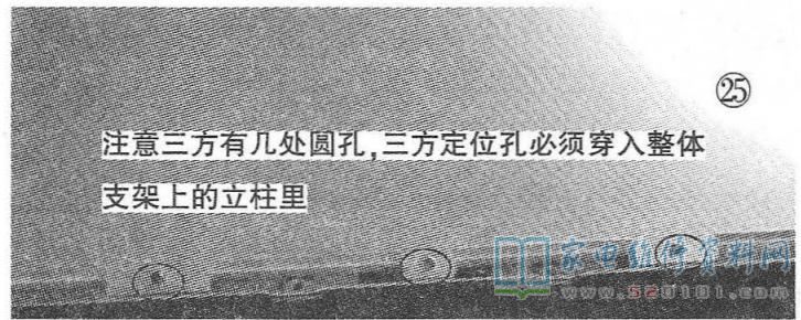

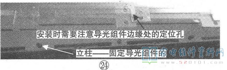

安装时:安装导光组件上时要注意左右和上部三方有几处圆孔,如图25所示,圆孔一定要穿过固定板上的立柱,才能起到定位作用,三方定位孔必须穿入整体支架上的立柱里,如图26所示。
