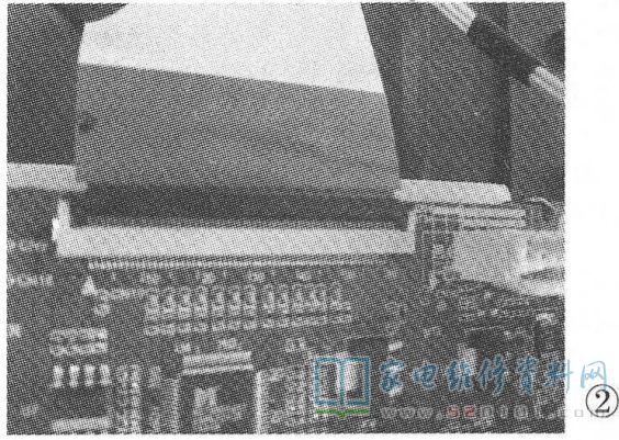

拆开机器检查,发现MINI LVDS线没有固定好,(可能是运输过程中脱落)。见图2。
将MINI LVDS线重新装配后,开机故障排除。但是长时间老化发现,机器有时在震动后还会出现同样的故障,经过一段时间维修总结,得到下面的解决方法,与大家共同探讨。

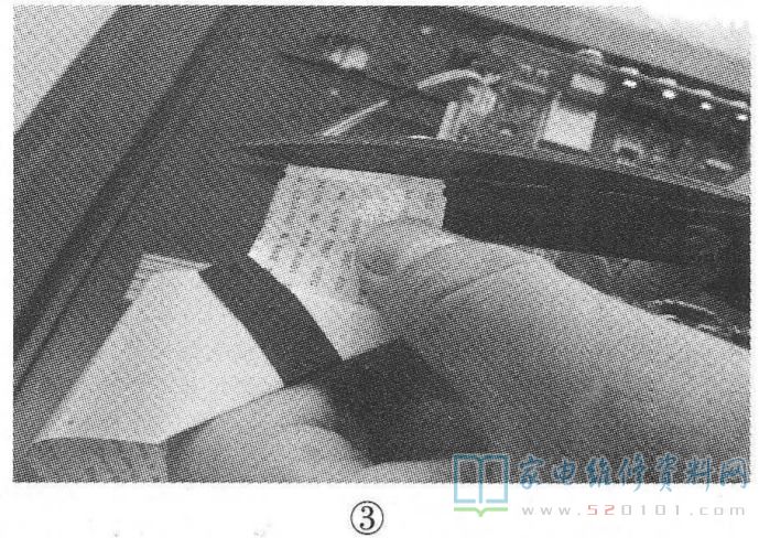

将MINI LVDS线的金手指处用剪子剪下一部分(大约1mm),见图3。

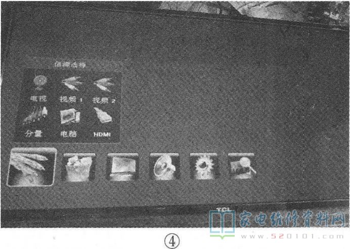

然后重新将MINILVDS线装配(此时发现LVDS线接触得更稳定)。再经过长时间的老化后,故障未曾出现。屏显恢复正常,见图4。
