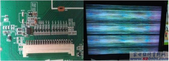

故障现象:热机花屏
分析与维修:用户信息上故障为,屏坏换屏。通电热机就出现以下故障,直观看上去很像屏坏,为了确认故障点,首先测屏中心板12V供电正常,LVDS小信号电压都在正常范围内,于是换屏试机,故障依然存在,那就只能考虑故障出在数字板上了,测量发现L213阻值偏大(用数字表蜂鸣档测应该是2Ω变为20Ω)有导线短接故障排除。这是MS58机芯的通病,这一排微型电感都有可能坏,所表现的问题多为:花屏,灰屏,横线干扰。
