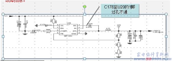

故障现象:黑屏
分析与维修:
1、此机故障是开机背光亮黑屏,测屏中心板12V供电正常,LVDS小信号电压没有,判断故障出在倍频处理电路。
2、LVDS小信号电压由U21输出,于是排查U21相关电路单元,首先检查供电。U21这个IC要正常工作需有多组供电电压,如3.3V、1.8V、1.26V。
3、测得3.3和1.8均正常,而测1.26V这组电压抖动异常厉害,此电压由12V经过U20 DC-DC转换获得,最后查出是U20的1脚至C178的过孔不通,用跨线连接后开机故障排除。
