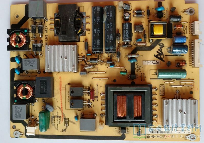

指示灯亮,说明副电源正常。若按遥控POWER键,测电源板与主电路板连接器P4的10脚PS-ON为高电平,则是主电源电路故障。再测主电源开关变压器TS2的次级有无+24V直流电压输出。如果测量主电源始终无电压输出,说明主电源末工作。如果测量U401的12脚有vCC1供电,则测U401及其外部电路,特别是11、15脚外部开关管QW3、QW4。测量U401的②脚无vCC1供电,检查Q408、D411组成的稳压控制电路和由Q201、 PC3、Q407组成的开/关机控制电路。
