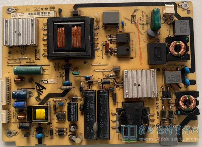

TCL液晶彩电用PWE3210电源板采用高电平开机,所以在修电源板时,可以直接把待机+3.3VSB/0.2A用导线连接到开/待机控制脚,这样就可以开机,不接负载也可以正常检修。
如果测量保险丝F1未断,指示灯不亮,主要是副开关电源电路未工作,首先测量U201的⑦、⑧脚有无300V电压,如果无300V电压,检查AC220V市电整流滤波电路C101的输出端有无VAC电压输出,无VAC电压输出,检查市电输入电路和整流桥BD1~BD4是否发生开路故障;如果有VAC电压输出,检查D102、CE1二次整流滤波电路和R201、R202是否烧断,副电源变压器TS1的初级绕组,是否发生开路故障。如果测量U201的⑦、⑧脚有300V电压,则检测集成块的其他引脚电压和对地电阻,并判断U201是否损坏,必要时,代换U201试试。
