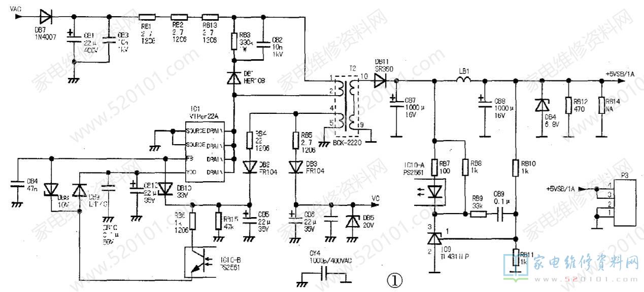

待机电源为典型的反激式,单芯片为VIPer22A(IC1), 如图1所示。接通电源后,电源输出插座P3的③、④脚就应有+5V电压输出,给主板CPU电路供电。另外,在热地侧,副开关电 源变压器 T2的④-⑤绕组还会输出一组电压,整流滤波后输出+20V,供给主电源的PFC振荡电路和PWM振荡电路。
如果输出电压不稳定,则检查以IC9(TL431 )为中心组成的稳压控制电路。TL431 是三端精密稳压器,其稳压计算公式如下:输出电压=[(R1/R2)+1]X2.5V。其中,TL431①脚外接上拉电阻,定义为R1;TL431①脚外接下拉电阻,定义为R2。正常工作时,TL431的①脚电压为2.5V,如果该脚电压异常,则说明TL431损坏或其外围元件有问题。故障现象1:无+5V电压输出。分析检修:检查待机电源电路,发现IC1的⑤~⑧脚电压为0V,经查限流电阻RB13端头焊接部分已脱焊。建议将RB1 RB2.RB13这3只限流电阻换成功率为1W或2W的同阻值电阻,以免再次损坏。
故障现象2:+5V电压在3V左右波动。分析检修:空载试机, +5V电压仍较低,这说明故障在待机电源部分。检测输出电压电路中的稳压二极管DB4(6.8V)和DB5(20V),发现DB5击穿,换新后故障排除。另外,该电路中稳压二极管DB5( 20V)、DB10(33V)、DB8( 10V)易损坏,其故障现象多表现为+5V电压在+4V左右波动。
故障现象3:+5V输出电压只有+4V。分析检修:空载试机, +5V电压仍较低,这说明故障在待机电源部分。直观检查发现+5V滤波电容CB7.CB8已鼓包,换新后故障排除。

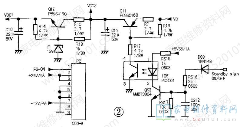

2.开/待机控制电路
开机时,电源板上插座P2的①脚(PS-ON)收到从主板送来的高电平开机信号,通过DS9.RS16加到三极管QS3(BT3904,可用C1815代换)的b极,如图2所示,这时QS3导通,5V电压通过RS15后流过光耦IC6的①、②脚,此时IC6的③、④脚内部的光敏三极管导通,随即Q11导通,这时待机电源输出的约20V的vC电压,通过Q11给PFC电路提供+19V左右的工作电压(VCC2),再通过Q12稳压后给PWM电路提供+12V左右的工作电压(VCC1)。

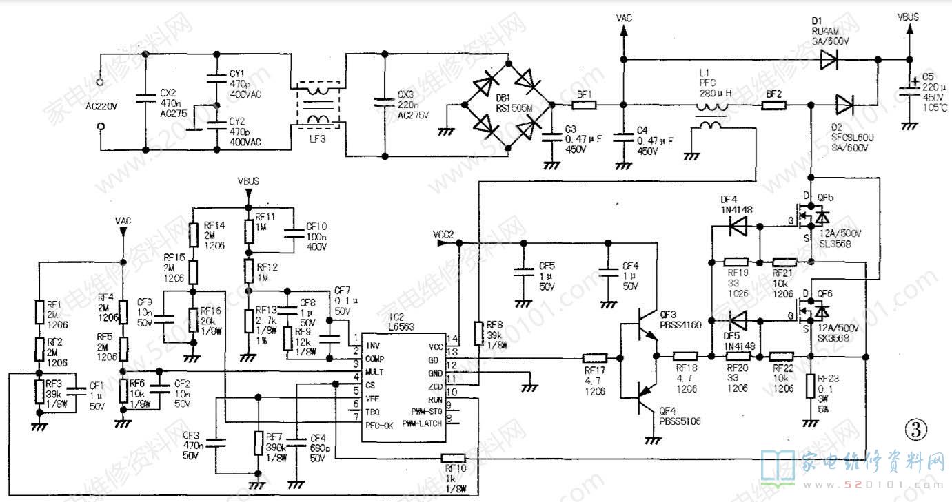

3.PFC电路
集成块IC2(L6563)与开关管QF5、QF6 (SK3568,可用K2645代换)等元件组成的PFC电路,如图3所示。当IC2的14脚得到19V左右的供电后,IC2开始工作,从13脚输出脉冲信号,由QF3、QF4组成的推挽电路交替工作于导通与截止状态,功率管QF5和QF6工作于开关状态。当QF5或QF6导通后,整流后的市电对储能电感L1进行充电,电能转化成磁能储存在L1中;当PFC的驱动信号是低电平时,QF5.QF6因G极为低电平而截止,此时l1中储存的磁能释放,经D2整流、C5滤波后与VAC电压叠加,输出370V~410V的电压VBUS。
L6563的主要引脚功能:①、②脚为稳压取样控制端,若这两脚外接元件损坏,则输出的PFC电压或过高或过低;④脚外接-只电阻来检测流过开关管的电流,在内部电路的作用下,以控制开关管的导通时间,如果④脚电压大于1.7V,IC将关断;⑦脚为PFC输出电压的检测端,外接取样电阻,正常时该脚电压在0.26V~2.5V之间,若超出这一范围,IC将会关断;10脚通过电阻分压对+300V电压进行检测,当输人市电电压过低,致使该脚电压低于0.52V时,IC关断,以实现输入欠电压保护功能。
故障现象1:开机烧保险。分析检修:检查发现开关管QF5击穿,但换新后又再次损坏,对该部分电路中的其他易损件QF6、QF3、QF4、C5等进行检查,发现C5容量变小,换新后故障排除。
故障现象2:开机后,光栅闪烁。分析检修:开机后测得电源板输出的+12V和+24V电压均不稳定,并测得C5两端电压仅为300V,说明PFC电路未工作。
检查IC2的14脚供电正常。断电后在路测量IC2的各脚阻值,发现①脚对地阻值很小,检查其外围元件,发现电容CF7漏电,换新后故障排除。
故障现象3:更换PFC电路部分元件后,PFC电压高达500V。分析检修:该电源板原是保险管熔断,开关管QF5、QF6击穿,将这些损坏元件更换后开机,测得C5两端电压高达500V,立即关机。
PFC电压高,说明PFC振荡块IC2的稳压控制电路有故障。IC2的①、②脚为稳压取样控制端,重点检查这两脚外接元件,发现①脚外接电阻RF12开路,换新后故障排除。

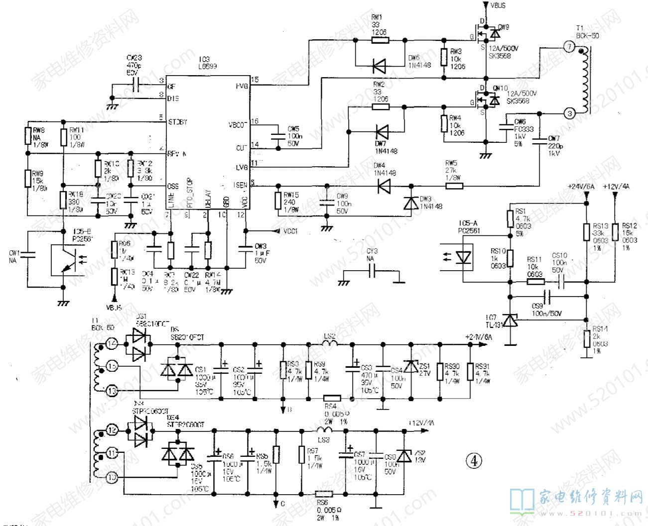

4.PWM振荡电路
PWM振荡电路如图4所示;当IC3(L6599)的12脚得到供电后,IC3开始工作,从11脚和15脚输出脉冲信号,关管QW9和QW10轮流导通和截止。IC3的⑦脚外接电阻RM6、RW13对PFC电压进行检测,正常时,该脚电压在1.25V~6V之间,当该脚电压低于1.25V时,IC关断。
T1次级感应电压经过整流滤波后,得到12V和24V电压。其中,+12V供给主板用,+24V电压供给背光驱动板。值得一提的,此处的整流二极管DS1~DS4,为肖特基二极管,特点为正向压降低、电流大,不能换用CRT电视用的整流二极管。故障现象:开机后,+5V电压正常,但无+12V和+24V电压输出。分析检修:开机后测得+5V待机电压正常,用导线将+5V接到开/待机控制端(PW),测得电容C5两端电压为380V,这说明PFC电路工作正常,故障原因应是IC3工作不正常。首先检查IC3的⑦脚外接电阻,发现RW13开路,换新后故障排除。

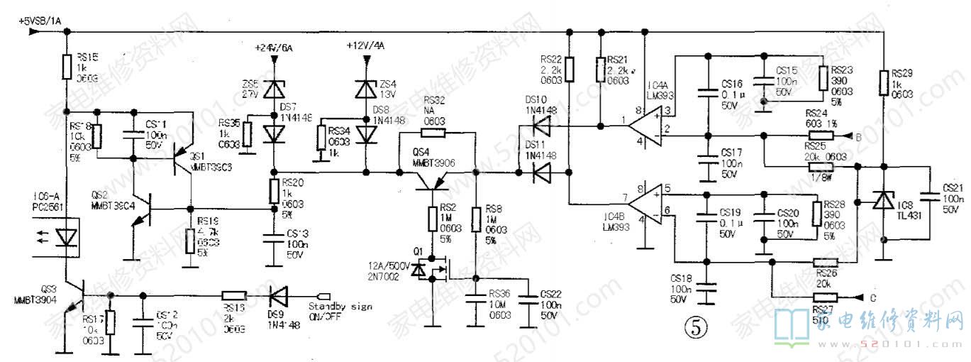

5.保护电路
该电源的保护电路如图5所示。若开机瞬间有+12V、+24V输出,随后立即下降为0V,这通常表明电路已进人过压或过流保护状态。在具体判断故障原因时,可依次断开过流保护运放输出端的二极管DS10、DS11,过压保护输人二极管DS7DS8,短时通电试机(通电不能过久,以免引起元件损坏)。
如果是过压而保护,断开二极管后若输出电压偏高,这时应检查电压取样反馈回路IC7(TL431)及其周围元件;如果输出电压正常,则表明保护电路本身有故障,如过压保护稳压管异常等。如果是过流而保护,应检查输出端是否有短路现象,过流保护比较器IC4( LM393)及外围元件是否正常。
故障现象:开机瞬间有+ 12V、+24V电压输出,随后下降为0V。分析检修;开机后,测得待机+5V电压正常,判断故障系保护电路启动所致,先断开电源板次级的所有负载,再断开保护电阻RS20,然后把待机+5V电压接到开/待机控制端上强制开机,这时测得+12V、+24V电压输出正常且稳定,这说明过流保护电路有问题。接上RS20,打算先后断开过流保护二极管DS10和DS11,当断开二极管DS10后故障不再出现,检查比较器IC4外围元件无异常,代换IC4后故障排除。
