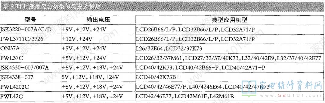

本文所述TCL液晶电源板为早期TCL液晶彩电所用的单独电源板,其型号与主要参数见表1。大多数电源板会输出三组电压:+5V电压,供给待机CPU用;+12V电压,供主板使用; +24V电压,供背光驱动板使用。部分大功率电源板还会输出一组+18V电压,供给伴音功放电路。
在实际维修中,只要电源板的输出电压相同,功率相差不多,就可以互相代换,但代换时应注意各插座引脚功能,如不对应,则需跳线使之对应。
