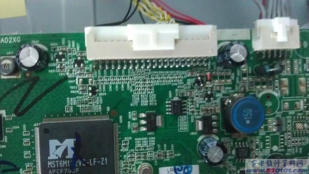

故障现象:不定时灰屏(背光亮)
检修与分析:开机检查发现背光亮屏幕黑屏无显示,测量各路电压,当测到屏供电(12V)时电压只有9V多,把Q813换新试机一整天没在出现其它问题。由于Q813的性能不良造成屏供电不够而灰屏,且已碰到多台,怀疑Q813批量性问题。(应急:直接短接E极和C极,开机观察一切正常)
