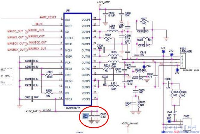

故障现象:灯亮不开机
维修与分析:通电试机指示灯亮,二次开机没反应,测试电源有5V 待机电压输出, 测量开待机电压高电平,已经发出开机指令。PFC 升压375V 正常,后级12V 电压为0V,关 机测量12V 负载电路发现数字板后级短路。于是测量各个12V 负载测量发现伴音功放供电贴片电容C927(10UF)短路,更换后试机,故障排除。
