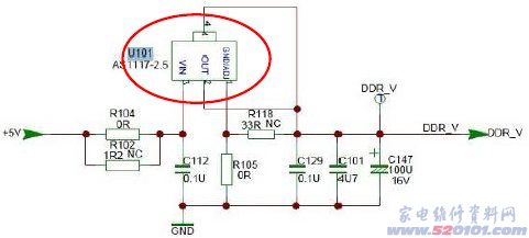

故障现象:死机且有尖叫声
维修与分析:通电试机,刚开机声音图像都正常大约10分钟左右死机并且喇叭发出尖 叫声,先测各供电是不是正常,当测到U101(1117-2.5)时发现2.5V 电压有2.7V;于是更换U101 试机一天。故障排除。
