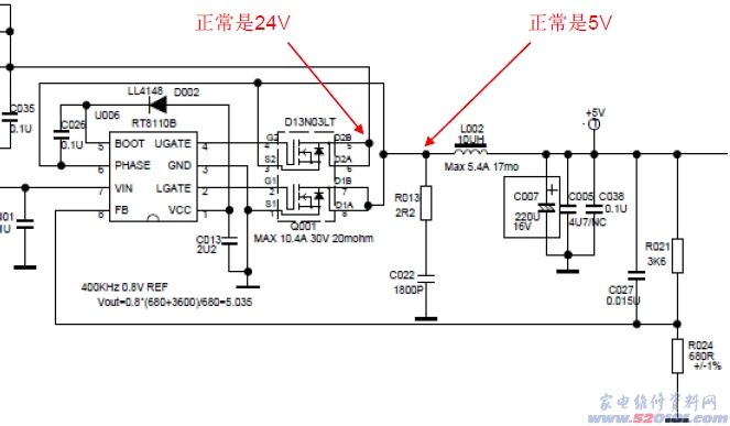

维修与分析:通电试机,测量各电压,发现POWER_ON信号已经送给电源板,电源板24V也已经送至主板,主板24V转12V正常,待机的STB_POWER 3.3V正常,其它电压都是0V,由电路图可知,其它的电压都是由+5V通过DC-DC转换电路产生的,而现在+5V也为0V,说明24V转5V电路有故障,断电测量L002对地阻值为0欧,说明有短路现象,后检查发现R042、U006、Q001都损坏,并且Q001的5、6、7、8击穿,由电路图可知5、6脚是24V,正常7、8脚是5V,Q001损坏造成了24V流入了后级,还会造成更多元件的损坏,把以上损坏元件更换,继续检查后级,又发现U003、主芯片U300、U700损坏,一一更换后,供电试机,收台,图像声音一切正常,维修完毕。 注意:像这种大面积损毁元件的情况我们维修时一定要耐心细致,并且一定要检查电源板是不是也同时有24V电压过高的故障。以免把修好的主板按回原来的电视上,再次损坏主板。
