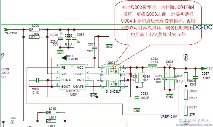

维修与分析:通电测量各电压,发现POWER_ON电压是正常开机的3V左右,24V电压也已经供给主板,但是测量测量其它三端稳压都没有电压输出,输入也没有电压,从电路图可知,此电压都是由24V转5V后供给的,而转5V的电路又受12V的控制,没有12V供电,U005是不会启动的,测量U005 7脚供电为0V,再检查24V转12V,测量L003也为0V,断电,测量L003对地阻值为0欧,把Q003摘下后,L003对地阻值正常,判断Q003损坏,更换Q003后,通电测量各电压正常,电视也已经开机,图声都正常,维修结束。
