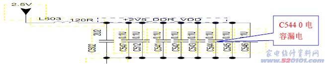

故障现象:开机无BL-ON电压
维修分析:开机测数字3.3V 1.26v 正常,2.5v电压偏低,只有2.1v左右,怀疑是CPU,U501(MST6M181VS)和U502 DDR把电压拉低,取掉DDR和CPU电压还是低。应该是2.5V负载元件有漏电现象,于是断开供电支路电容,当断开C544 0.1uf电容时电压正常。重新焊好CPU和DDR后试机老化一切正常。
