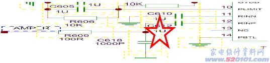

故障现象:热机无声
维修分析:开机测功放供电正常,静音电路正常。用电吹风加热后声音断断续续,之后就无声。测12脚AMP-R时为0V,而正常是为3.7V左右。怀疑是C612 1uf 电容漏电,更换老化后未发现故障。
