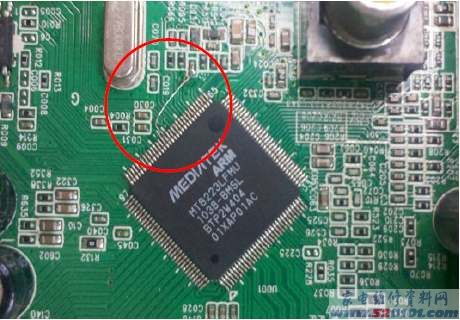

故障现象:无声杂音
检修分析:通电试机各个信源都无声音,初步判断问题应该出在公共通道部分主芯片和功放之间,由于该机芯采用模拟功放,首先干扰C602 C10音频出电容发现喇叭有“叭叭”响说明后极无问题,干扰主芯片音频输入电容C350 C351无声音,问题出在主芯片代换芯片U001(MT8223L)后还是故障依旧,对比测量外围发现芯片81脚无电压(正常有3.3V供电)最后导线连接3.3V供电 声音正常 故障排除。
