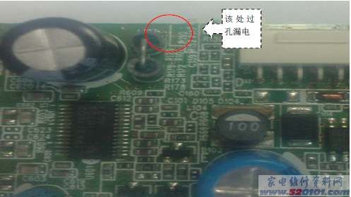

故障现象:不定时杂音
检修分析:老化试机一个小时左右声音就开始带着“噗、噗”的杂音,后仔细测量发现是一边声道杂音另一边正常,首先对调喇叭再对比测量电压、电阻没发现什么异常,在测量音频输入R608、R609端发现R608只有0.5V R609有2V后测量对地电阻发现R608只有200欧(正常2K左右)明显阻值偏小,逐步断开测量发现是L107处铜箔漏电断开导线连接后故障排除。
附图:
