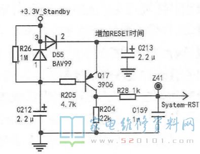

仔细思考,是不是复位不正常呢?故障时检查复位控制电路(这部分电路如图1所示),测得复位三极管Q17的各极电压:e极2.7 V,b极2.1V,c极2.2V,管子处于导通状态,不正常。按图分析,复位三极管Q17此时应该处于截止状态,其c极电压应该为0V。出现如此情况,应该是Q17的b极电压降低所致,怀疑电容C212不良。更换C212后长时间试机,一切正常机器不再自动关机,检测Q17各极电压:e极3.1V,b极3.08V,c极0V,Q17处于截止状态。
维修小结:其实,从机器红灯亮而主板却输出了开机指令这个情况来分析,就应该想到复位电路发生故障的可能性极大,不去花更多时间检查其他电路而走许多弯路。
