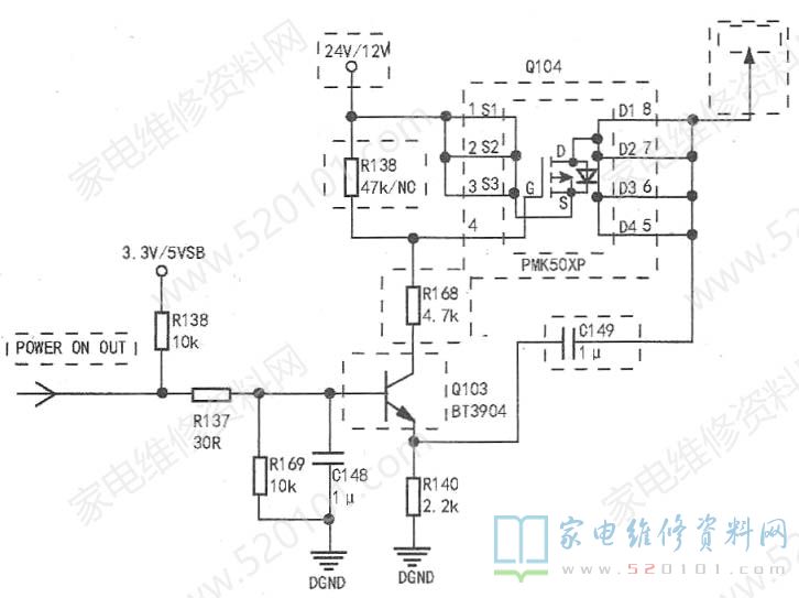

接修一台TCL L32V10型液晶彩电,开机后能正常收看,在遥控关机后无论使用遥控器还是面板按键均不能二次开机。L32V10机属MS81L机芯。通电试机,能正常收看电视节目,遥控关机后无法二次开机。此时检测电源板输出的3.3V、12V都正常。当检测到数字板待机电路时,发现Q104的①~③脚输入电压为正常的12V ,④脚控制电压也正常,说明由Q103组成的控制电路正常,但输出端⑤~⑧脚电压却异常,只有5V左右而且还波动不稳,正常应该是12V。这部分电路如图1所示。怀疑Q104损坏,试代换Q104,开机试验一切正常 。
维修小结:该机在待机时电源板也是输出12V,Q104 为开/待机控制管,当待机时由于Q104漏电,导致数字板二次开机不能复位,从而不能开机。
