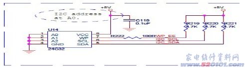

故障显像:有字符无图像
分析与检修:开机通电发现该机字符正常,也可搜到台,声音也正常,就是满屏都是绿屏看不到图像,初步判定可能是屏坏,试着代换显示屏故障依旧,试着先软件后硬的原则进行重新抄写FLASH软件,试机故障依旧,测量大块的各脚供电都正常,在无路可修的情况下试着更换记忆IC U14(24C32)后试机正常,故障排除。
