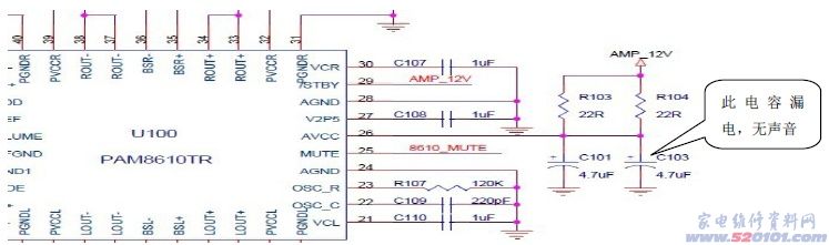

分析与检修:该板为服务商送修机,开机切换信源全无声音,用耳机试机有声音,判断CPU声音处理、音频输出基本是正常的,到了数字功放处理这里没有声音,说明故障范围在功放,凭经验更换PAM8610后试机故障依旧,用万用表测静音脚电压3.3V正常,逐个测PAM8610各脚电压,测到第26脚AMP_12V时电压为0,不对,顺着线路测到R103两端电压,前端有12V正常,后端无电压,关机用欧姆档测第26脚对地短路,去掉C101、C103后阻值正常,最后测两个电容,发现是C103短路。更换C103,,开机测试,喇叭里有声音发出,机器一切正常。 小结:C 103对地短路,造成AMP_12V对地短路,从而使PAM8610供电不正常,导致无音,另外PAM8610外围元件经常有漏电现象,大家维修时不要盲目的更换功放块而浪费时 间,走了弯路。
