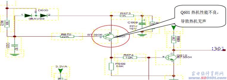

故障现象:放两小时后不无伴音
故障分析:服务商送修板,故障标签上写的是:放两个小时无声。通电试机,图声正常。为了快速判断故障出现在前级还是后级,用电吹风对主板进行加热。当加热到功放静噪电路2分钟左右时,故障出现,测试电压,发现已经功放已经被静音了,TDA3113的一二脚没有电压,正常时候有3.4V左右。检查发现开关机静噪电路的Q601热机性能不良,更换后长时间试机未发现故障。
