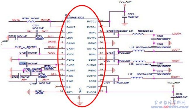

故障现象:杂音
分析与检修:通电试机所有信源都有杂音,测量功放EUA2113 的供电脚电压正常。耳机测量功放的输入声正常,输出声中夹杂着干扰声。说明主芯片MST6M181VS 输出的声音正常,问题在声音放大这块。测量外围元件阻值,发现C726 电容在路阻值只有70 欧姆,拆掉电容没有问题。功放9 脚对地阻值只有70 欧姆,功放坏,更换后开机声音正常。
