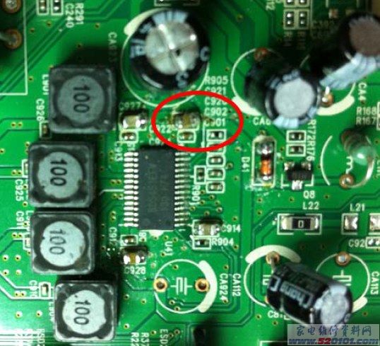

数字板:941-1101-18103G
机芯:ODM MST6M181
故障:不开机
维修分析:机器灯亮不开机,测数字板有开机信号,但是没有12V供电,于是单独测试电源板电压输出很正常,怀疑是不是电源板带不起负载于是找块电源板测试故障依旧,可以判断故障在是数字板。因为接上数字板12V就保护了,那么重点检测数字板12供电支路,检查发现数字板12V与地短路了,分析数字板12V供电流程知道,12V供伴音电路,和其它DC –DC电路,需要判断是哪一路有问题,只能采用断开的办法,顺藤摸瓜来检查,当断开伴音供电支路,数字板12V对地阻值恢复正常,可以将故障锁定在伴音电路,重点检查发现C901 电容不良更换后故障排除
如图:
