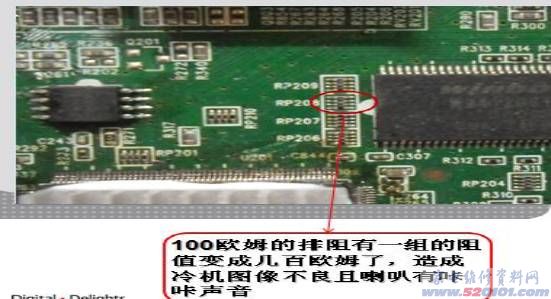

故障现象:冷机图像不良且喇叭有杂音
检修过程:首次维修是故障时满屏都是竖线,测量发现U810 3.3V三端稳压输出变成4.6V了 ,由于是硬故障试机后故障排除未在试机,过几天用户有送来说声音不正常,冷开机有杂音 热机就正常了。仔细检查功夫的4路数据信号的过孔未发现问题。检查DDR与主芯片的通讯过孔也没问题。试代换DDR故障依旧,更换主芯片故障依旧,检查DDR月主线间的排阻。查到RP208坏 更换后故障排除。
