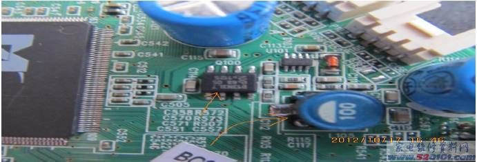

故障现象:不开机
检修与分析: 此机器商场送修机,新机看了一上午就坏了,灯也不亮里面有烧糊的味道,打开机器,发现Q100 D13N3LT已经烧糊,测一下后面也没有短路,然后就代换了Q100开机机器可以正常开机,一切都正常了,煲机半个小时后发现自动开关机了一下,然后又坏了,二次烧坏Q100,找了半天也不知道那里坏了,根据维修经验感觉电感不稳定也会,代换了L105和Q100开机测试,半天故障没有再出现,砸开L105发现里面电感有轻微烧糊的痕迹,故障排除。
