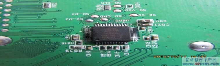

故障现象:SD卡不识别
检修与分析: 开机测试放入SD卡机器就不识别,正常进入主菜单插上SD卡,系统画面会显示U盘的标志,打开机器,仔细看SD座里面的针已经插弯,更换SD卡槽以为一定就好了,开机还是检测不到,更换SD卡还是一样,最后对照好机测试SD卡座各个脚只有供电脚有电压,其他几个脚和好机电压都不一样,仔细分析会不会是卡座针连到哪里烧坏了SD卡座驱动IC,最后代换U802 AU6439 开机故障排除。
