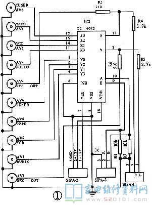

排除了电源干扰之后,还得考虑从音频输入端窜入的干扰。查VCD音频输出端,在开机瞬间有较大幅度的尖锋脉冲输出(很多VCD机均有此现象)。拔除VCD到AV-737所有的信号连线,试机果然正常。于是顺藤摸瓜,检查功放的输入选择电路。奇声AV-737所附的电原理图中,由于篇幅有限,输入选择电路只简单地画了一个象征性的开关选择电路,而实际是电子开关选通电路(如图1所示)。仔细检查,发现电子开关集成电路TC4052的电源地与音频信号地相连,同时又通过其A、B电平控制线的屏蔽线与CPU的地相连。拔下SIPA-3插头,试机,没有出现上述故障,说明干扰信号是通过此屏蔽线窜入CPU电路的。从整机原理分析,此屏蔽线只是起A、B控制线的屏蔽作用,避免控制电平受到干扰而自动切换输入选择。于是,在图1中的“×”处断开屏蔽线与音频信号地相连接的铜箔,插好SIPA-3插头,试机,故障排除。多台出现此故障的AV-370功放经过这样修理后,至今工作正常。
