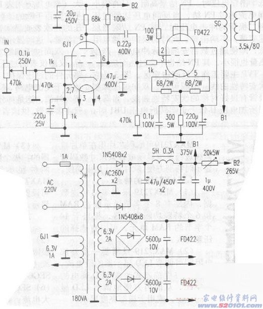

单声道电路如图,另一声道相同。前级用6J1管,功放管用曙光FD422,同类管有南京FD422、FU25,进口管有2E22、2P22等。FD422参数为灯丝交流6.3V 0.9A,最大阳极电压750V(屏流55mA),屏耗40W,根据屏耗估算最大甲类输出功率为40W×1/3,约为13.3W。输出变压器选用长沙美乐电子厂产品,型号为3.5k/30A,频响为20Hz-54kHz。电源变压器容量大于180VA,加屏蔽罩。电解用国产老式铝壳天和牌,耦合电容用油浸电容。焊机完毕经调整煲机,反复几次即告成功。
