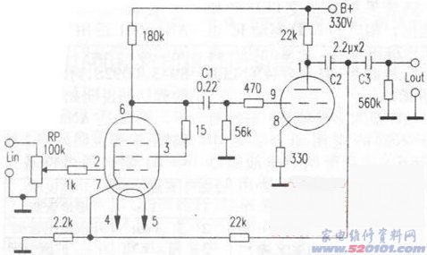

近日,笔者用6F2管制作了一款胆前级,其电路见附图。
6F2是旁热式五极三极复合管。输入级使用了五极管部分,用一只15Ω电阻将其接成三极管。
按图中这种接法,它既具有五极管的特点,又有三极管的速度和分析力。输出级用其三极管部分。
经热机约30分钟后驳接后级开机试听,昔日那干涩生冷的数码声一扫而空,特别是在聆听抒情人声、古典音乐和轻音乐时尤为明显。
