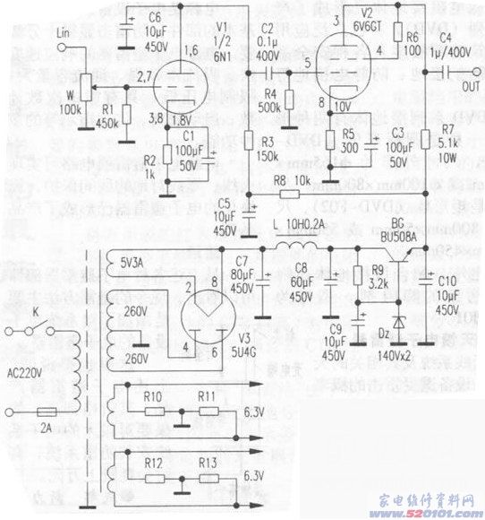

输入级V1用6N1的三极管甲类放大电路,自给偏压的工作方式。输出级用束射输出管6V6GT的单端输出功率放大电路,并且6V6GT接成三极管使用,其输出功率减小一半,内阻也降低一半,但音色更丰润、控制能力更强。因此,本机的关键就在于用小功率功放管作前级放大器的输出级,要比用高屏流的电压放大三极管推动能力大得多。
电源的高压用电子管的全波整流和扼流圈的滤波电路,B+输出端有大功率晶体管的稳压电路,B+输出电压为280V。电压调整管用硅NPN型高反压大功率晶体管。灯丝用交流电点燃,有平衡电阻,以抑制交流声。本机未设负反馈,以求有良好的瞬态响应和相位特性。电源变压器至少要100W~120W的EI型铁心的,才能有充足的电源储备。
