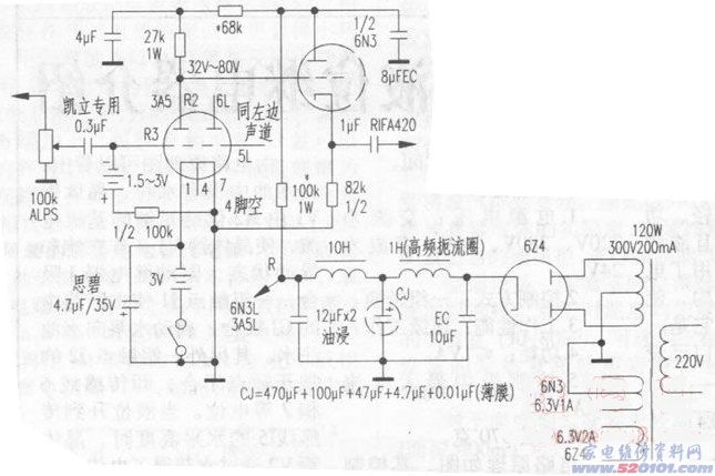

电路如图,该管对外界各种干扰很敏感。装置时,管座要儆减振处理。简单做法是加橡皮垫环。要用带屏蔽罩的管座。另一要点是对电源要求很苛刻。反复对比实验后,用市售电池供灯丝阴极和栅极负压,可大大降低成本和提高信噪比。
3A5相关参数如下:Ua25V-135V,Ia 5~8mLA,Uf2.8~3V,If 110mA,栅漏电阻<500k,栅负压-2.5V,S≈2.5mA/V。
3A5灯丝阴极耗电只有一只3V手电灯泡的三分之一,栅负压几乎不耗电,所以栅负压选7号电池固定在管座旁,至少可用半年。用1号电池两节串联供灯丝阴极,能保证半个月的使用。灯丝阴极开关和常规B+电用一只联动式钮子开关。这一点务必注意。
3A5线性很好,B+电压从20V~80V都可。考虑指标和各种因素,3AB B+电压取25V左右。可和6N3采取直耦方式。
B+电源较特殊,在常规的胆整流加“π”式滤波后的输出模式中,串入一只高频扼流圈。且在高、低频两只扼流圈中间并接一组“集束”式宽频滤波“CJ”组合,使B+电源的纹波电压在0.1mV以内。一高频扼流圈可在“I”字形磁环上用φ0.75mm的漆包线绕满封固。
