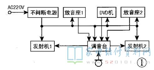

我校使用的调频发射语言教学系统的发射单元设备,由不间断电源、放音卡座(2台)、DVD机、话筒、调音台、 发射机(2台)组成,如图1所示。
1.不间断电源
为了使英语考试时不受外来市电突然停电而影响听力内容的正常播放,采用了安全合适的不间断电源。其工作原理是:外电经过整流器整流成直流电后对电池组进行充电,然后通过逆变器将幅度和频率都非常稳定的交流电供给负载;当外电中断或出故障时,电池组经逆变器对负载进行供电。
2.录音磁带放音卡座
录音磁带以其录制方便等特点,目前还在使用,大学英语等级考试听力部分的内容使用录音磁带录制。考试时,使用调频发射设备,考生各自戴调频耳机收听,听音效果较理想。
为了避免在听力考试过程中出现放音卡座出故障,比如绞带信号不好等而影响考试内容的正常播放,调频台设备采用两台放音卡座同时同步播放内容相同的录音磁带(考试中心配给多盒备用录音磁带),放音卡座1的信号正常播出,放音卡座2的信号通过调音台和发射机2控制,中断播出。若放音卡座1出故障,操作人员马上切换调音台和开通发射机2,让听力考试信号持续正常播放。平时调频台,只使用一台放音卡座播放节目,供同学们收听。
3.DVD机
用DVD作为信号源播放刻录在光盘上的教学内容,比如英语语音、英语听力、普通话训练、歌曲等,播放和收听效果都远优于放音卡座播放的录音磁带的信号,而且随时点播,非常直观、快捷和方便。
4.话筒
话筒是调频台不可缺少的设备,播音员根据需要把声音通过话筒送到调音台和发射机播送出去,而话音播送质量优劣与话筒本身质量有关,应选用失真小灵敏度高的话筒。
5.调音台
调音台的功能很多,有多组线路输人,多路话筒输入,各频段音频调节,多组输出控制,供使用选择。在本调频台设备中,调音台用来控制两台发射机轮流工作,非常方便和实用。
6.发射机
TY868型调频发射机是由一台发射机、一根馈线和一根专用发射天线组成的。我校调频台安装两台发射机,平时使用-一台播放节目,另一台作备用(英语等级考试时尤为重要)。
