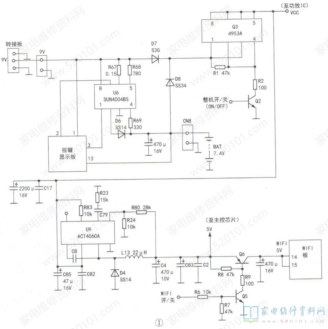

一、电源电路
1.锂电池充电电路
该机采用U6( SUN4004BS )给机内两节锂电池(7.4V)充电,如图1所示。U6⑧脚输入9V电压,②脚输出电压给锂电池充电。充电电流由u⑥脚外接电阻设定,本电路设定为1A。U6①脚、7脚分别驱动按键显示板上的RED LED灯(正在充电)和GREEN LED灯(已充足电)。
当按下按键显示板上的S1 POWER时,Q2由于b极为高电平,而内置两只P沟道场效应管的Q3(4953A)因G极(②、④脚)为低电平而导通,其⑤~⑧脚输出vCC电压供给整机。当采用电池供电时,Q3的①、③脚(S)供电来自7.4V锂电池;当外接9V电源供电时,9V电压经过D7加到Q3的①、③脚。
VCC电压加到DC-DC芯片u9(ACT4060A)②脚,其③脚输出5V电压(输出电压值由⑤脚外接电阻R80、R24的阻值设定),供给主控芯片AP8048C 16脚,如图2所示。
AP8048C 8脚和15脚是内部3.3V供电引脚,其输出的3.3V电压供闪存芯片U7 (25Q16BS16)和TF卡座。当音箱在WIFI播放模式时,AP8048C 47脚输出高电平,Q5饱和导通,Q6随之饱和导通,5V电压供给WIFI板14、15脚。
开机时,7.4V电池电压除供给Q2、Q3外,还经R16加到AP8048C 17脚,此时AP8048C 20脚输出高电平,经过D3、R26加到Q2的b极,使得Q2、Q3导通。在开机状态下,当按下S1 POWER键时,AP8048C 20脚输出低电平,Q2和Q3均截止,整机关机。3.低电压保护电路
VCC电压经R5、R4分压后AP8048C 45脚。当锂电池过放电或者功放过载导致vCC电压过低,AP8048C 45脚低于设定值时, AP8048C 20脚输出低电平,Q2和Q3均截止,整机关机保护。

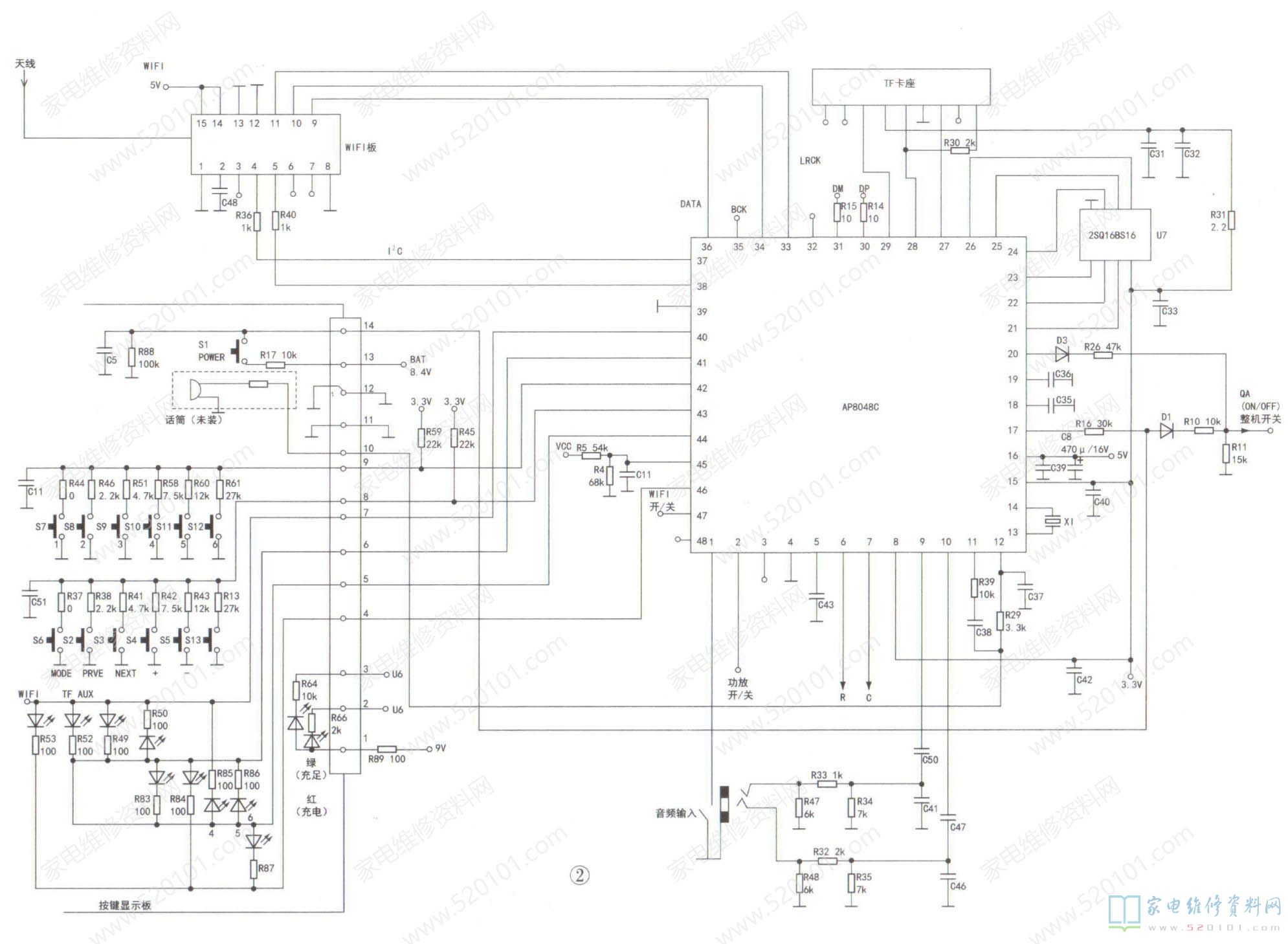

二、主控电路
AP8048C 42、43脚通过检测电压以判断按键功能,AP8048C的40、41、44、46脚驱动面板上各能指示灯,11脚为话筒控制信号输入端(本机用)。
AUX音频输入播放状态:AP8048C①脚检测是否连接音频线插头,⑨、10脚为外接音频信号端,⑥、⑦脚为音频信号输出端,其信号送给功放芯片。
TF卡读卡播放状态:AP8048C 27~29脚为TF卡的数据输入端,输入的数据经芯片解码处理后从⑥、⑦脚输出。
WIFI联网播放状态:AP8048C 37、38脚是I²C通讯脚,与WIFI板的④、⑤脚相连。WIFI 的数据通过LRCK、BCK、DATA三线送给AP8048C 33、34、36脚,经芯片解码处理后从⑥、⑦脚输出。

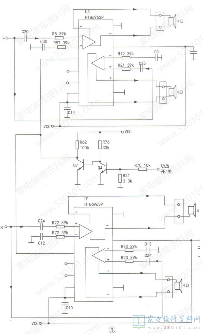

三、功放电路
该机功放电路由U1、U3两个D类功放芯片HT8696SP组成,如图3所示。左声道L信号从AP8048C⑦脚输出,分别经过C20、R5和C25、R21,送给U2的②脚和12脚,经芯片内部的两个BTL功放电路放大后从①、15脚和⑨、11脚输出,推动喇叭发声。
