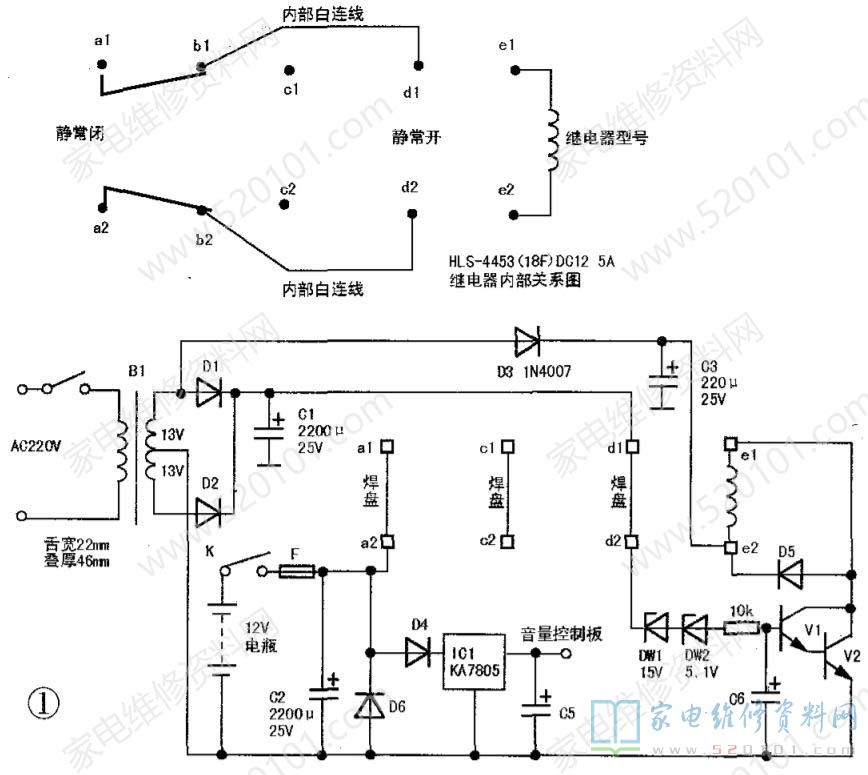

接通200V交流电源开关K1 ,面板指示灯红色发光二极管亮,从DVD端口输入音频信号或从USB端口插入U盘,调节音量电位器扬声器无声。拆下两只8英寸低音扬声器检测均完好,顺扬声器连线追踪到功放板,发现功放板正负电源来自另一块电路板,正负供电滤波电容两端均无电压。根据板上有TL494和IRF44N,判断这块电路板是升压电路。向前查电源变压器,发现次级输出土13V电压经两只1N5404二极管整流后给升压板供电。为方便检修实绘相关电路见图1~图3(图中元件编号为自加)。
整流二极管D3(1N4007)对B1次级其中一个13V绕组进行半波整流,C3滤波得到一个直流电压为继电器线圈e2端供电,继电器e1、e2端并联的二极管D5起保护驱动管V2作用。D1、D2、C1整流滤波得到的18V直流电压加到DW1、DW2、10k电阻和C6及V1、V2上,一旦B1次级电压上升到一定程度, 则DW1、DW2击穿齐纳导通,V1、V2饱和导通,继电器线圈e1端被V2导通内阻接地,继电器得电吸合。B1次级电压正常时继电器保持静态不吸合,则动触点b1和b2与静触点a1和a2连通,D1、D2、C1整流滤波得到的18V直流电压通过d1和d2焊盘以及连接d1、d2和动触点b1.b2的两根细白线加到a1、a2,最后加到滤波电容C2( 2200uF/25V )正极为负载供电。继电器吸合后,动触点b1、b2脱离a1、a2,和c1、c2连通,c1、c2焊盘为空焊盘,从而切断交流供电,单独由电瓶供电输出12V。 D6为外接电瓶正负极接反保护二极管。当电瓶正负极接反时,D6正向导通产生很大的浪涌电流,瞬间烧断电瓶供电回路保险管,间接起保护负载电路的作用。因为D6正向导通时其端电压约0.6V,这0.6V的反向电压加在负载电路两端,况且时间很短,不会对负载电路造成伤害。D4( 1N4007 )把18V电压加给IC1(KA7805 )的①脚,从③脚输出5V电压送给音量控制板。

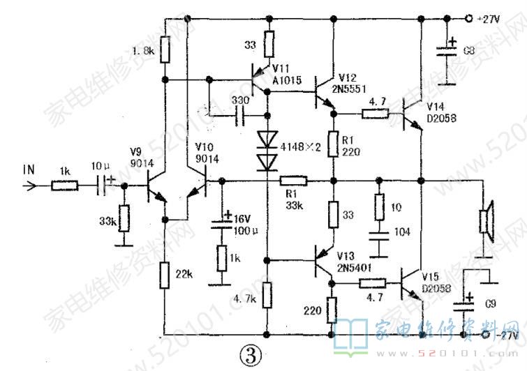

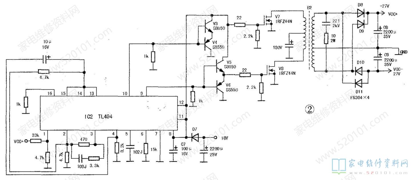

测图2中振荡块TL494的供电⑧脚电压为17V,11、12脚电压为0V。仔细观察D7负极到11、12脚铜皮有一处烧黑断路,测11、12脚焊盘在路对地电阻(用RX1k挡),几乎正反向阻值都为0Ω,判断TL494已坏无疑。拆除TL494,在路测V3~V8均没有明显问题。换新TL494,用一根细漆包线直接从D7负极连至11、12脚焊盘,兼顾起到保险丝作用。通电测C8、C9两端均有稳定的27V电压,升压板工作正常。插上升压板到功放板供电的三线插头,通电,扬声器发出很大的电流声,图3中R1处冒烟。断电,测量功放板上元件好坏,最终查出V12(2N5551)击穿,V14的b-c结正、反向电阻仅47Ω。更换R1、V12、V14后通电试验,功放板工作正常,输入DVD音频信号,以及插入U盘播放MP3,随着音量大小变化,C1两端电压在13V~18V之间跳跃变化,但是C8、C9两端电压始终保持在±27V很稳定。
