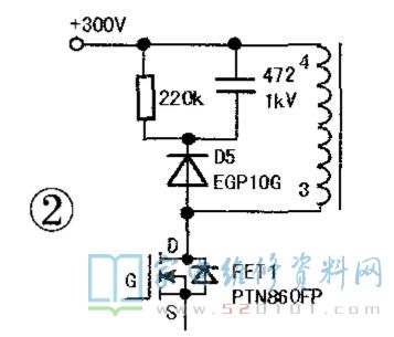

电源芯片采用电流型PWM控制集成电路芯片UC3842AN,其工作原理杂志多有介绍,在此不作赘述。此机电路有两点不同:一是反峰抑制电路中采用了5W/100V的稳压管D6来作为反峰钳位抑制;二是直流输出电路中有一路(+65V、空载)是延时输出,延时电路由R8、C6、TR1、TR2、R10组成,延时时间大约1s左右。检测发现电源板上C1、C2、C8、D1、D2、R3、R4、R11、R13、R16元件位置处的敷铜箔已发黄变黑,但元件并未损坏,此段线路通往UC3842AN⑦脚供电端。空载通电,电源发出“吱吱”声,此时测得各路输出电压皆为0V,说明故障与负载无关。仔细检查电源板,发现输出端整流二极管D3(SF1600TFK)及尖峰吸收电路中的D6( PK1N5378B击穿短路。SF160OTFK为快恢复二极管,参数为1A/1600V,现用BYT52M代替, BYT52M参数为1A/ 1000V。PK 1N5378B为5W/100V稳压管,此管当地很难找,于是对尖峰吸收电路进行改动,如图2所示。
注:图1中各处电压值为500型万用表在空载状态下测得,括号内的电压为复原后测得。
