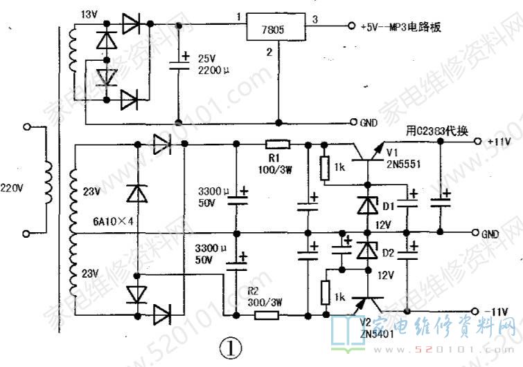

接修一台有源音箱,故障为VCD信号及MP3播放均无声。拆出功放板,找出L、R声道输入端;注入VCD音频信号,结果主音箱、副音箱扬声器工作正常,说明功放板无问题。拆开前面板,测均衡器和前置板集成块4558供电情况,有-11V ,没有+11V,顺线路走向又回到功放板,观察±11V是由简单的串联稳压电路组成,相关电路见图1。
用通用MP3电路板间接代换,仍使用原板U盘插孔,把原板U盘插孔4个引脚焊开并悬空,把新板U盘焊脚用细线和原板U盘焊脚并联,改装完毕再试,U盘播放功能恢复正常。
