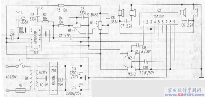

一台狂人RS-800R型高保真音箱,接通电源后,扬声器出现严重的“嗡嗡”声。
分析其原因,可能是电源电路滤波电容容量降低或损坏,使其对50Hz的交流电脉冲信号滤波不良所致。
拆机后直观检查电路板未发现元件异常,用万用表在路直接测量两个滤波电容C12、C13有充放电现象,拆下电容C12,发现一脚有漏液现象,试用一只新2200uF/50V电容换上后,故障排除。
附原理图,供参考:
