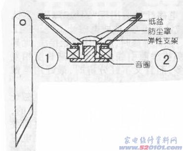

自制一把斜口刀,用断的钢锯片在砂轮上磨出图1中的刃口状,将有锯齿的一面在砂轮上把齿磨平,然后在油石上把刀口磨锋利,最后用细磨刃口石磨,使之成为一把锋利的钢锯刀片。
2.拆防尘罩
见图2中的扬声器结构,在防尘罩的粘接边沿上用一水彩笔画一复原时的定位记号,用钢锯刀在防尘罩的边沿处切一小口,然后一边转动扬声器一边切割防尘罩,直到转动一周后把防尘罩彻底切断,把防尘罩取下。
