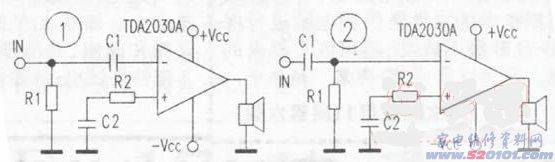

首先检查该机低音功放集成功放块TDA2030A在故障出现时,其反馈电路元件未见损坏。测量TDA2030A各脚电压,发现正负电源供电脚电压值相差较大,正电源电压比负电源电压低好几伏,同时发现功放散热板也非常烫手。断开正负电源与功放块的连接,查电源部分正常,怀疑TDA2030A性能不良,但换新后试机故障依旧。于是重新对电路加以分析,发现TDA2030A的反相输入端电阻R1接法有误(图1),试将R1按(图2)焊接,长时间开机故障下再出现,且散热板也仅有微温。后又接到同型号同故障音响,直接改焊R1后也排除了故障。
