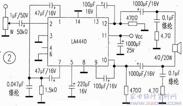

基础电路仍属OTL,所以它也有最佳负载阻抗值的问
题。其电气参数为:Vcc=12V,RL---4欧姆,Po=20W。由于是单列引出脚更适合搭棚式焊接,注意事项同上。各引脚功能为:①负反馈;②输入1;③预放级地;④消噪;⑤滤波;⑥输入2;⑦负反馈2;⑧、⒁功放级地;⑨自举2;⑩输出2;⑾电源正Vcc;⑿输出1;⒀自举1。
它是把第2个功放的输入端接地,第1个功放的负反馈端和第2个功放的负反馈端进行交流状态下的分压连接,就会在⑿脚、⑩脚输出幅度相等、相位相反的交变信号,从而在负载RL上得到正负半周叠加的双倍音频功率。
