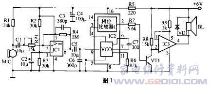

手提式D类扩音器电路如图1所示。这是一款用锁相环CD4046和TWH8751大功率开关集成电路制作的手提式D类扩音器(俗称大声公、叫卖器、电喇叭)。
音频信号由IC2锁相环电路的9脚输入,经内部压控振荡器VCO转换成变频方波,再通过内部相位比较器1比较放大后从2脚输出,通过VT1去推动IC3工作,然后由IC3推动扬声器发音。IC2锁相环电路的9脚无信号输入时,2脚输出电平为0V,IC3停止工作。
图1电路中,VT1选用9014,VD1选用1N4001,IC1运放选用CA3160,IC2锁相环电路选用CD4046,IC3选用达华电子厂生产的大功率开关集成电路TWH8751,也可用大功率的场效应管及达林顿管等代用。
