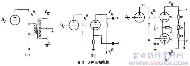

推挽输出所必须的倒相电路常见的有图2所示3种方式。其中图2(a)为变压器倒相,无需使用有源器件,电路简洁,倒相信号波形好、失真小,输出阻抗低不易受输出级栅流影响且驱动能力强,但这需要一个性能优良的输入变压器。图2(b)为屏阴分负载倒相,由于从屏极负载电阻和阴极电阻上取出的信号恰好反相,因此只要使屏极电阻等于阴极电阻,加上通过阴极电阻加有100%的本级电流负反馈,就能从屏极和阴极取得幅度相等的反相驱动信号。该电路失真较小,增益≤1,因而要求它的前级有足够高的增益,或者在其后再加一级推挽电压放大级,否则不易取得足够大的功率输出。
上述两种倒相电路都不需要进行调整,增益基本上≤1。我国业余制作以图2(b)最为常见。图2(c)为阴极耦合倒相,其特点是在对输入信号倒相的同时还能获得较高的增益。不过,这个电路输出的倒相信号幅度并不严格相等,也就是说需要进行平衡调整,这对业余制作来说是个不便之处,因此这个倒相电路更常见于厂家生产的商品机中。过去我国业余制作中应用这种倒相电路的不多,为此对它的工作原理应有一个大致的了解,请参见图2(c)。
输入信号先经一级电压放大(v1),然后进入V上和V下进行倒相和放大。V1的输出信号直接进入V上栅极并从其屏极取出放大了的信号作为后面推挽放大级的一路驱动信号。显然,该信号与其栅极输入信号反相。也就是说,V上的工作情况与一般电压放大级完全一样。
另一路推挽驱动信号则从V下屏极取得。不过V下的工作组态与V上不同。它的阴极接到v。的阴极即两者共用一只阴极电阻。它的栅极通过一只高值电阻R(1MΩ)与V上栅极相连,同时又通过一只容量很大的电容C(0.47μF)使V下的栅极接地。也就是说,V下的栅极对交流而言是接地的,即V下在栅极接地状态下工作,而输入信号取自V上阴极电阻并由阴极注入。这样一来,V上工作于阴极接地放大状态,屏极输出信号与栅极输入信号反相,而阴极电阻上信号与栅极输入信号同相即与屏极输出信号反相。V下工作于栅极接地放大状态,其屏极输出信号与阴极输入信号同相,即与v上屏极输出信号反相,从而在V上、V下屏极可取出相位相反的倒相信号。至于倒相信号之间的幅度,因两种工作状态下的放大量并不相同,因而当两管取相同的屏极电阻时,输出的信号幅度并不一样。通常是阴极接地时的放大一些因此只要适当加大V下的屏极电阻,即图2(c)中与R2串入一只可调电阻VR作微调,就可以取得幅度相同的倒相信号。

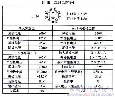

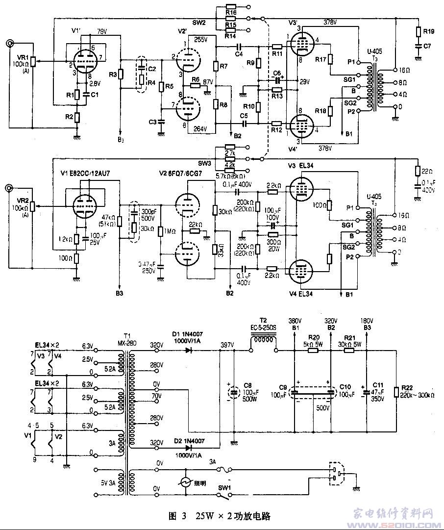

图3是根据上述电路结构设计的25W×2功率放大器电原理图,其中电源部分为左右声道共用。由图可知,整个放大部分由输入电压放大(V1)、倒相(V2)和输出(V3、V4)3部分组成。输出级采用EL34,这个管子性能稳定,音质也相当好,而且在市场上很容易买得到,无断货的后顾之忧。附表是EL34的主要应用特性。
由表可知,EL34作单端A类放大时,屏极负载阻抗2kΩ下最大输出功率为11w(失真率10%)。当它作推挽放大时,屏-屏负载阻抗3.8kΩ下的最大输出功率可达36W(失真率5%)。
由于本机最大输出功率要求为22~25W左右,因此基本上可以选用表中AB类状态下工作参数,即屏极电压取350V,屏极电流取得略大一些(约48mA),有利于减小失真。这里要指出,表中的屏极或帘栅极电压都是相对于阴极电位而言的。由于本输出级采用阴极自偏压电路,即利用两管屏流流过阴极公用电阻R13上的压降(约30V)作为输出级的偏置电压,因此按表中屏极电压为阻代替可变电阻即可。
设计电路时,屏极对地的实际电压为350+30=380(V)左右。根据图3中实测数据,输出级阴极(对地)电压为29V,因而两管静态电流为29V/300Ω=96mA,每管电流为48mA,EL34的实际屏极损耗为350V×48mA=16.8W。这仅占EL34最大屏极损耗(25w)的67%,由于留有较大余量,对延长管子的工作寿命很有利。倒相级(V2)采用阴极耦合倒相电路,由图3可以知道,两管屏极均采用固定电阻,只是阻值略有不同,R7取30kΩ,而R8取33kΩ,这样就可免去平衡调整。如果制作者备有信号发生器和示波器,则可按如下方法进行调整。首先把R8改为30kΩ,然后串一只可变电阻(5kΩ)接到V2(下面一管)的屏极电路中去;然后输入1kHz正弦信号,并用示波器观察上下两路输出信号的波形,同时微调可变电阻使两者波形的幅度相等;最后用阻值相近的固定电当然,此时的输出功率有所降低,达不到单管工作时的2倍,但仍较明显高于单管输出。同理,输出阻抗也较低。
由于本机倒相级具有较大增益,而且本机输出功率也不是太大,因而对输入电压放大级的增益要求并不高,用一级三极管电压放大已足够。本来用一只双三极管分担左右声道电压放大也是可以的,不过出于左右声道间隔离需要,把一只双三极管并联后作一个声道的电压放大。
采用多极管作输出级的功率放大器,由于内阻较高,通常施加一定的总体负反馈来降低输出阻抗,提高阻尼系数(DF)。一般来说,负反馈量大,阻尼系数低,功放对扬声器的制动能力强。不过,对于一个具体的扬声器来说,阻尼系数过高过低都不是最好。为此,本机的负反馈量可以通过波段开关加以改变。负反馈量可分别选择为8dB、10dB和12dB 3档,由使用者根据实际使用情况决定。
由于推挽放大对电源的要求相对较低,本机电源部分也相当简单。为了提高整流效率,采用晶体二极管代替传统的电子管整流。

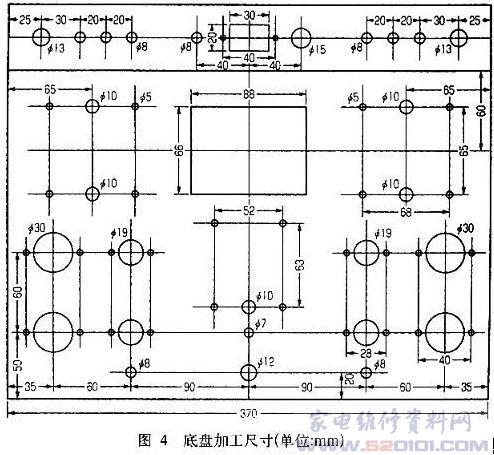

选购好电源和输出变压器等大型主要元器件后可设计加工底盘。图4尺寸可供参考。应注意的是这个尺寸只给出了底盘上面和后侧板有关尺寸,两侧和前侧板都未画出,读者可自行决定其加工尺寸。底盘上面中央一前一后分别是电源滤波扼流圈和电源变压器,后者左右则为输出变压器。后面侧板上左右两边分别为输入插座和扬声器接线柱;中间则为电源插座,其两边为保险丝座和控制负反馈量的波段开关。电源开关安装在底盘的前部中央,它的两边则是左右声道音量控制。

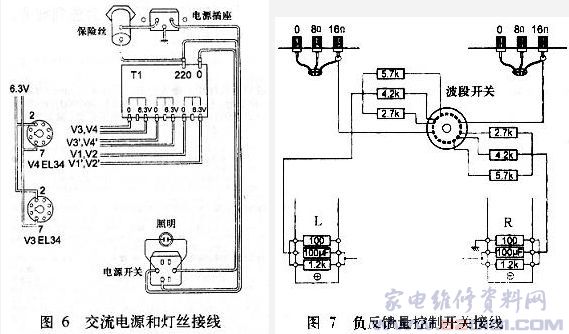

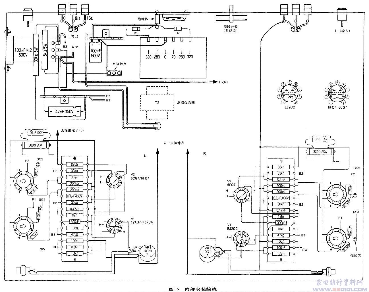

图5为底盘主要元器件布置以及实体布线示意图。电源变压器左边设有一个“接地点”。此处底盘必须打磨清洁,并用带齿的焊片用螺丝可靠地加以固定好,确保电气上是接地的。凡穿过底盘的接线(输出变压器引线、B电源线、帘栅极引线等)都需加保护套管。输入引线要用屏蔽线(见图5所示),其他引线可用一般塑料线。
图6为交流电源和灯丝接线示意图。图7为负反馈量控制开关接线示意图,6只负反馈电阻直接安装在波段开关上。
应该补充说一下,图5中左右声道输出级阴极电阻和旁路电容(300Ω/20W珐琅电阻和100μF/100V)都表示靠近EL34处安装,实际上安装在靠近输出端子处,尤其是R声道的300Ω/100μF是安装在输出端子前的100 μ F×2与100μF/500V之间的。

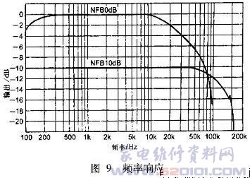

图9为频率响应,无反馈时为30Hz~15kHz(-1dB),施加10dB负反馈时拓展到10Hz~70kHz(-1dB),而100kHz处仅跌落2dB。取得如此良好的频响,主要得益于输出变压器具有较宽的频响。

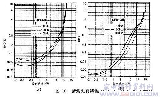

图10为本机负反馈量分别是8dB和l 2dB时的总谐波失真(THD)特性。NFB=12dB时,输出功率lW(1kHz)时仅0.02%, 5W时为0.3%,22W时为2%。本机输出阻抗为1.44Ω(1kHz),负载为8Ω时的阻尼系数为8Ω/1.44Ω=5.5,显然比一般单端输出时的阻尼系数要低。 [Page]

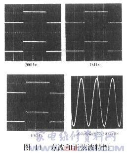

图11为200Hz、1kHz和10kHz的方波响应(上为输入方波、下为输出方波)和22.5W正弦波(1kHz,NFB=12dB)时的波形,都很不错。
