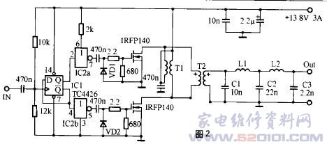

这是一款在汽车上使用的100W D类功放,在+13.8V供电的情况下(可直接接在汽车+12V电瓶两端),能够输出约100W 的功率,电路如图2所示。
在图2电路中,音频信号通过一个470nF电容耦合到双D触发器CD4013(IC1)的输入端,经过CD4013内部电路处理后,从Q、Q端输出两个含有音频成分的极性相反的信号,这两个极性相反的信号经过高速MOSFET驱动电路TC4426进行功率放大后,推动大功率MOSFET管IRFP140工作在开关状态,音频信号通过T2的耦合输出到扬声器中,推动扬声器发声。
图2电路在接阻抗为4~16Ω的扬声器时,均能正常工作,效率高于76%。由于有输出变压器T2的存在,输出音色颇有胆机风味。
