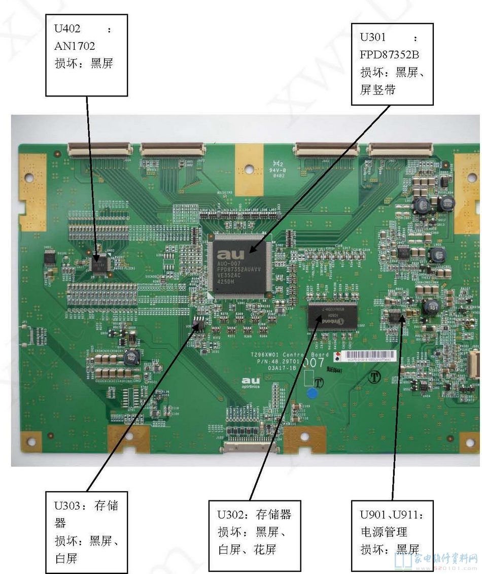

T296XW01-007逻辑驱动板(屏供电12V),常见故障检修如下图所示
