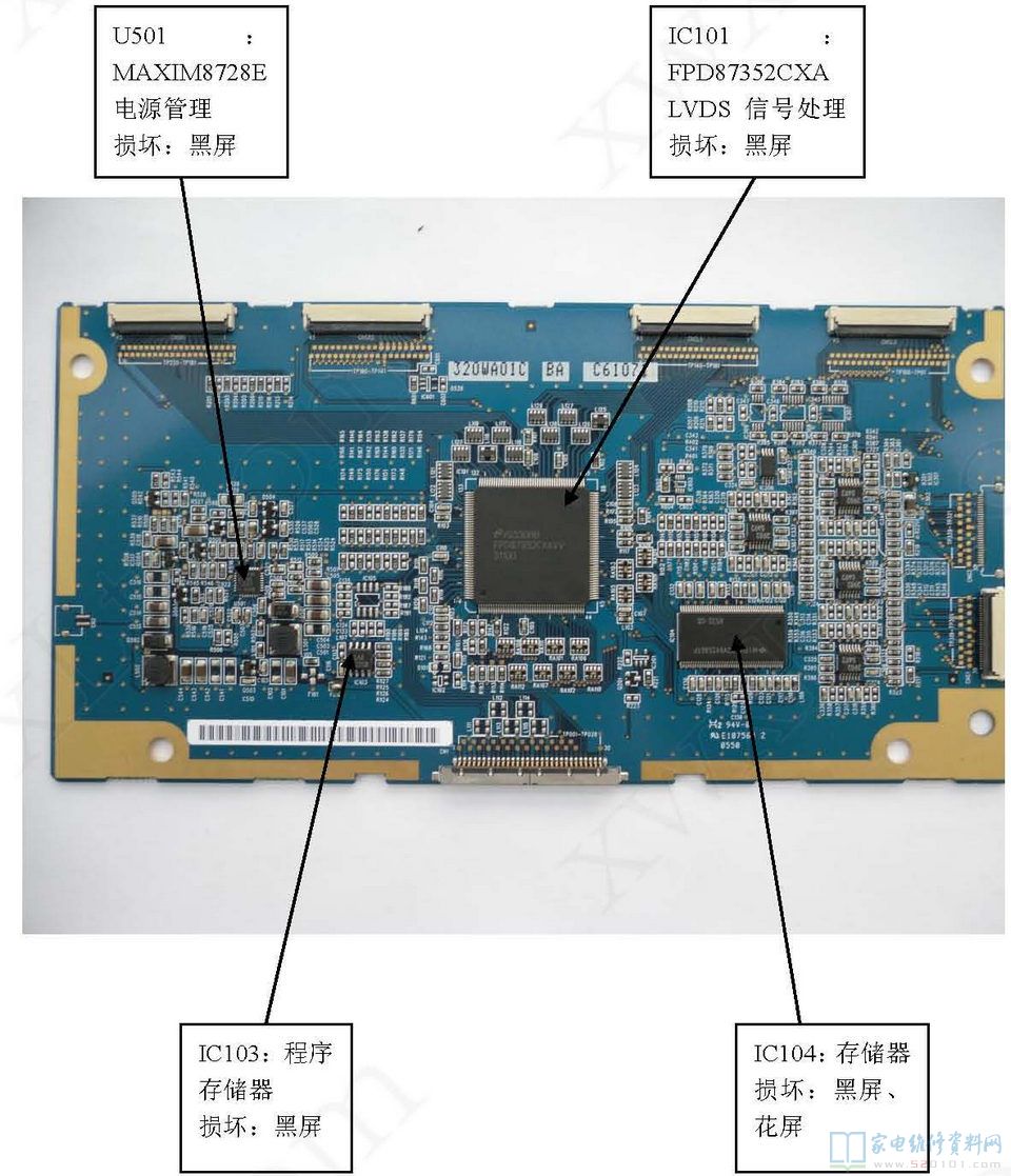

32寸AU屏驱动板维修资料(320WA01C)
2017-08-25
作者:voyager整理
2105
320WA01C AU屏逻辑驱动板(屏供电12V),该驱动板常见故障分析如下图所示
