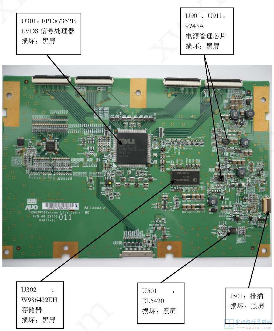

T296XW01-011逻辑驱动板(屏供电12V),常见故障分析如下图
